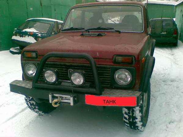

Alpha 0 Жалоба Опубликовано: 10 марта, 2011 Отечественная резина forward safari 500 в единственном размере 31(В реальности 30). http://static.baza.farpost.ru/bulletins ... 572478.jpg http://www.drive4x4.ru/_mod_files/ce_im ... 010676.jpg моя нива до новых переделок. Я брал по 3100 за баллон,сейчас цена где то 4-4,5. Серьёзных испытаний резины не было,т.к она вышла под конец тёплого сезона.Полноценные испытания будут только в этому году по всем параметрам.Для нивы конечно тяжёлая резина,не плющица совсем. Из дешёвых и больших колёс это Я-192,Я-245(колёса от уаза),но тоже тяжёлые. Конечно для нивы оптимально БФ гудрич. А моя резина,это копия Симекса,но чуть-чуть не доведённая до ума.Сейчас завод активно сотрудничает с джиперами и к 2012 году обещает 2 новых размера 33 и 35 с тем рисунком,который подойдет для всех джиперов(Сейчас на уазбуке идёт дискусия между представителями завода и потребителями.Завод спрашивает какое нужен размер,какой рисунок и прочее...) Поделиться сообщением Ссылка на сообщение

Nikolaich 16 Жалоба Опубликовано: 11 марта, 2011 Alpha Ссылки не открылись на твои фото. Если не трудно загрузи фото Агрегатов на днище и естественно если они есть такие -фото. Поделиться сообщением Ссылка на сообщение
Евгений П 855 Жалоба Опубликовано: 11 марта, 2011 Alpha как едет форвард500 по мокр и рыхл снегу в пол калеса, как тянет на первой повыш, как трансмиссия реагирует на форврд500-что поменял Поделиться сообщением Ссылка на сообщение
Alpha 0 Жалоба Опубликовано: 13 марта, 2011 Alpha Ссылки не открылись на твои фото. Если не трудно загрузи фото Агрегатов на днище и естественно если они есть такие -фото. Вот фото: 1) 2) Фотография №2 это моя нива в старом варианте.Сейчас она выше,злее и сильнее =) Alpha как едет форвард500 по мокр и рыхл снегу в пол калеса, как тянет на первой повыш, как трансмиссия реагирует на форврд500-что поменял Я ж говорю не успел испытать её в серьёзных говнах.По снегу не катался,у меня зимой зимнея резина.В трансмиссии не чего не менял,но в будущем надо заменить главные пары на 4.3 или 4.44.Тогда и тянуть будет офигенно и пробуксовки не будет. Поделиться сообщением Ссылка на сообщение
