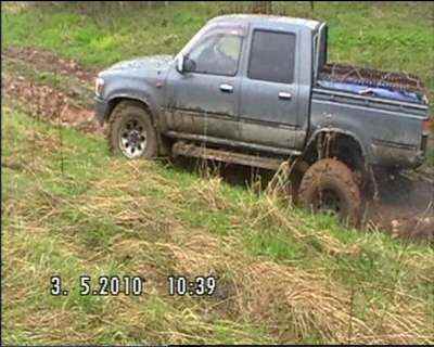

Toyota HiLux 2,8 D, все блокировки, рессоры, лифт подвески, резина Simex Extrim Trekker. За трактором бегать далеко, проверено)))))).ИзображениеИзображение
ст. л-т хороша япошка.Правильный выбор! Я свою выкладывать не буду...((( кругом враги пасут! :-D

goff, была у меня лебедка, к ней силовой бампер нужен, лишние килограммы на носу, затем перенес лебедку под кузов вместо запаски, а впереди поставил ролик на поперечину рамы - развесовка не нарушается. Потом плюнул на лебедку (в болтине все равно зацепиться не за что) и катаюсь с хайджеком и сэндтреками. Хайджеком за колесо поднимаю, а то с таким ходом подвески при лежании на мостах в болотине приходилось за несколько раз подниматься. Сэндтреки самопальные из уголка и арматуры-десятки по 6 шт по 140 см. Выдерживают переезжание колеи и окопов))))))))

Поднимаю тойоту за каток при лежании на мостах по следующим причинам:
1. нижняя точка колеса ниже уровня земли примерно 40 см, ход отбоя для подвески примерно те же 40 см + джек даже с доп опорой вязнет в грунте при подъеме.
2. на родном бампере тойоты стоит юбка которая неизбежно деформируются при подъеме за нее, сразу за юбкой 1 поперечина рамы за которой - нижний бачок радиатора. Если клюв джека хоть немного соскользнет, чего нельзя исключать, радиатору каюк.

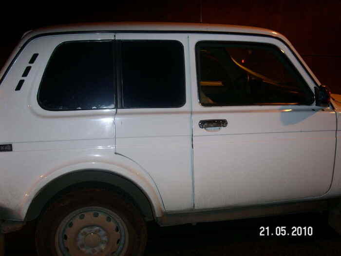

Нивоводам на заметку. Вот такую хрень встретил, из разряда рукоблудие :)Изображение
Гость проповедник.
karluhin
Идиотизм.
Кузов и так без рамы, так его ещё больше ослабили.
Я и в переднюю то с трудом помещаюсь, а в этой точно будет сюжет как в мультике про винипуха, когда он в гости к кролику ходил. :)
