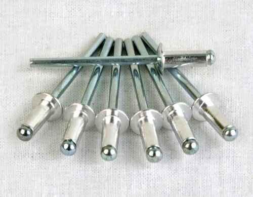

Товарищ П 431 Жалоба Опубликовано: 5 декабря, 2015 вот такие. сам грибок выбросил,шпильку обрезал,сталь мягкая хорошо расклёпывается молоточком. Поделиться сообщением Ссылка на сообщение Поделиться на других сайтах
Товарищ П 431 Жалоба Опубликовано: 5 декабря, 2015 Наглядный пример,что б не голословить. Поделиться сообщением Ссылка на сообщение Поделиться на других сайтах
Синяк 626 Жалоба Опубликовано: 5 декабря, 2015 Наглядный пример,что б не голословить. P1040225.JPG Я не знаю чё парни *панику* подняли, альтернативных способов уйма, вот один из них. Поделиться сообщением Ссылка на сообщение Поделиться на других сайтах
*Expert* 26 Жалоба Опубликовано: 5 декабря, 2015 вот такие. сам грибок выбросил,шпильку обрезал,сталь мягкая хорошо расклёпывается молоточком. зачем выбрасывать на м 35 сгодятся Поделиться сообщением Ссылка на сообщение Поделиться на других сайтах
кирилл кириллов 121 Жалоба Опубликовано: 5 декабря, 2015 вот такие. сам грибок выбросил,шпильку обрезал,сталь мягкая хорошо расклёпывается молоточком.зачем выбрасывать на м 35 сгодятся соглашусь 1000% ,я так даже на венгерскую затулил Поделиться сообщением Ссылка на сообщение Поделиться на других сайтах
