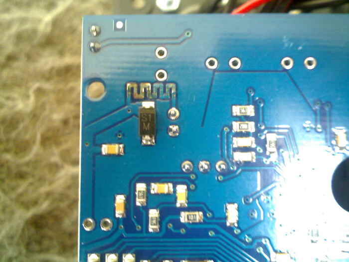

У меня перегорает предохран, когда подключаю провод на аккум, но при этом не подключаю питание к блоку. Просто подпаял все, хотел проверить разъем питания: вставил предохран и накинул провода на аккум - сгорел предохран, потому что, мне так кажется, короткое замыкание. Вот и подумал про тумблер на аккумуляторный отсек поставить, в цепи - перед предохраном.
Изображение - это предохранительная система.
Изображение - можно ли использовать такой диод
Куда на блоке впаивать проводок вместо сгоревшей дорожки и как перепаять диод, там на обратной стороне стоят другие элементы.
Да, такой диод можно ставить! Запасись терпением, оккуратно выпаяй Тот сгоревший диод, а кстати Как ты определил что он сгорел?
И на те же площадочки припаяй новый, соблюдая полярность диода.
Дорожку ремонтируй так. В начале и конце дорожку зачисти от лака , возьми простой монтажный многожильный провод , возьми с него одну жилку и припояй её туда, самое главное правильно поставить диод!
Да, думаю у тебя коротыш в штекере если пред. Вылетает ! Прозвони всё провода от АКБ до блока...
