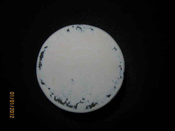

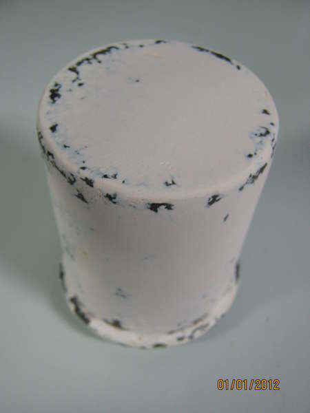

Чем больше шпаклёвки тем короче ногти!! :-D:-D оно то понятно что кашу маслом не испортиш, можно прошпаклевать один раз и сразу после шлифовки на покраску, но проблемма в том что чистить очень трудно,да и большие слоя сохнут не равномерно, намного проще 2-3 раза прошпаклёвывать, и чистить меньше и после чистки ты видиш результат, где нужно ещё подмазать а где уже достаточно, ну со временем это прийдёт само, а на данный момент начало положенно, мои поздравления!!! :)

красиво!!!А много почему...?..первый опыт получаю... :-D
Вот когда начнёш наждачкой работать, тогда и поймёш :-D

все понял спасибо Вам! :) буду теперь о краске думать... :?
Перед покраской не мешало бы загрунтовать, грунтовка скроет мелкие царапки и расход краски будет меньше,в результате будет очень красиво!! :)
