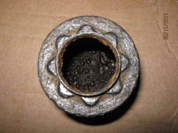

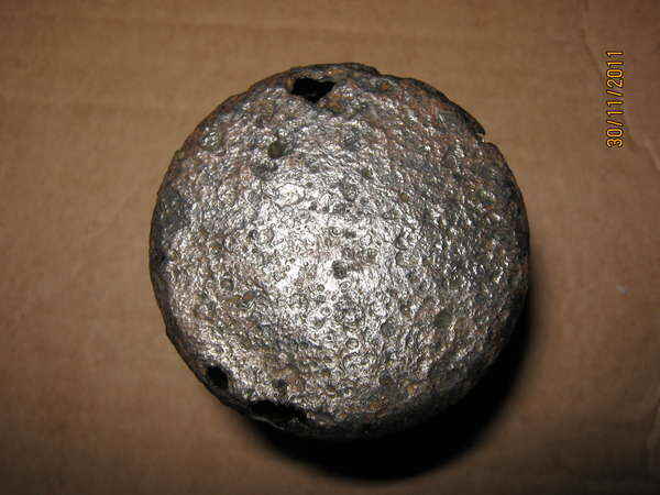

ЧК east 2 212 Жалоба Опубликовано: 1 декабря, 2011 чутка влезу в тему( чтоб новых не плодить), но процесс, так сказать, пошел надеюсь доведу его до конца.Пока карщетка,следующий этап грунтование ёжик, а по поводу реставрации, я и щас не сторонник мучания вещей, просто скопилось много хлама, который я раньше выкидывал (например эта колотуха), а теперь ради интереса беру.Вот и хочу просести пробу пера, не получится, если, то и выкинуть не жалко! Поделиться сообщением Ссылка на сообщение Поделиться на других сайтах
Гость Жалоба Опубликовано: 2 декабря, 2011 Вот сейчас тебе нужно не грунтовать, а заклеить поксиполом все дырочки, потом пройтись наждачкой, подшпаклевать неровности, загрунтовать и покрасить. Поделиться сообщением Ссылка на сообщение Поделиться на других сайтах
YVANYCH 195 Жалоба Опубликовано: 2 декабря, 2011 А вот вопрос.... Что "насыпать" во внутрь колотухи? Так сказать, для веса и дешево. В идеале пластилин, наверное. Но хер его знает скока он счас стоит? Может что подешевше есть? Если заполнить внутряну чем-нидь плотниньким, то можно и без поксипола обойтись. Можно сразу шпаклевать. Поделиться сообщением Ссылка на сообщение Поделиться на других сайтах

VoRoN480 49 Жалоба Опубликовано: 5 декабря, 2011 VoRoN480 и камрады!Опишите пожалуйста весь процесс раставрации "банок" от А до Я для меня, нуба. Именно интересует название грунтовок и шпаклевок. время их высыхания и последовательность всех манипуляций.Буду зимой экспериментировать впервые!Спасибо! Так яж вроде расписал весь процэсс. Фотки шраклёвок и всего чем делал я выложил. Шпаклёвки брал в автомагазине. Сначала заделывай все большие раковины основной шпаклёвкой, потом наждачкой ( я делал под проточной водой) потом ещё по мере необходимости ей же. Ну а затем уже финишной. Ёжик правильно говорит- Главное не спешить! Я вот немного торопился,хотел увидеть быстрее конечный результат, а в результате вышло на много дольше всё это . Так что теперь не тороплюсь. Вот в руки попался ещё один экземпляр для рукоделия,щас им занимаюсь потихоньку. Это до чистки. Поделиться сообщением Ссылка на сообщение Поделиться на других сайтах
VoRoN480 49 Жалоба Опубликовано: 5 декабря, 2011 Потом чистка всё в том же электролизе, выправка всех выпуклостей и впуклостей, затем залил монтахной пеной. Без неё никак,уж очень дырявая :( Поделиться сообщением Ссылка на сообщение Поделиться на других сайтах
Гость Жалоба Опубликовано: 5 декабря, 2011 В принципе решение с пеной оптимальное, но я как то не очень пене доверяю, я предпочитаю или пайку или заливку эпоксидными быстрозастываюшими составами, ну как говорится кто к чему приловчился. Поделиться сообщением Ссылка на сообщение Поделиться на других сайтах

ЧК east 2 212 Жалоба Опубликовано: 29 декабря, 2011 процесс потихоньку идет...залил нутро монтажной пеной,обезжирил...шпаклевки решил не жалеть на колотуху и поменьше нанес на яйцо..посмотрим где будет лучше.Следующий этап шлифовка.... Поделиться сообщением Ссылка на сообщение Поделиться на других сайтах
VoRoN480 49 Жалоба Опубликовано: 29 декабря, 2011 А нахрена столько шпаклёвки то класть :shock: Потом шлифовать просто замучишся. Поделиться сообщением Ссылка на сообщение Поделиться на других сайтах
