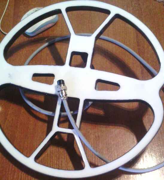

Датчик Эллипс 250х315 для АСЕ250/350
Воздушный тест при полной чуйке прибора на различные цели:
Пятак СССР 1990г  - 35-36см
Имперская медь (чуть меньше пятака) - 31-32см
Серебро 15коп 1914г - 28-29см
Боратинка  - 26см
Медное колечко из проволоки 0.5мм диаметром меньше боратинки  - 25см
Игла от швейной машинки - 20-21см
На асе 250, результаты будут на 4 см меньше, за счет того, что сам прибор чуток послабее ЕвроАси.
На весьма ощутимые, честные удары по корпусу - датчик стабилен. Полностью герметичен. На мокрую траву и влагу у датчика реакции не будет. По статистике, датчик выдерживает кратковременные погружения в воду. Вес датчика - 704 гр.
Датчик а ля НЭЛ ТОРНАДО.
 Серебро 15коп 1914г - 28см
 Боратинка - 25см
 Медное колечко из проволоки 0.5мм диаметром меньше боратинки - 24см
 Игла от швейной машинки - 20см
 На весьма ощутимые, честные удары по корпусу - датчик стабилен. Полностью герметичен. На мокрую траву и влагу у датчика реакции не будет. Человек планирует использование датчика для подводного копа, поэтому просил сделать Кабель длинее. Длинна кабеля 1.5 м. Так что скоро появится первая статистика по использованию датчиков под водой.
 Полный Вес датчика - 734 гр. Вес без кабеля - 686гр.

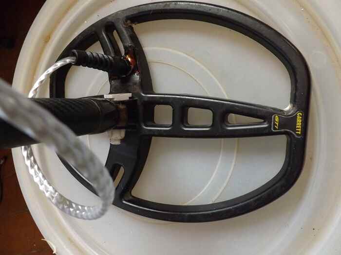

DETECH RELIC STRIKER
Добрый день уважаемые форумчане.
Обратился ко мне человек (с Белорусского форума), с просьбой намотать новый датчик к его старенькому, но продуктивному и надёжному прибору, DETECH RELIC STRIKER. Просьба была вызванна тем, что родной датчик к нему имеет ну уж оооччень большие габариты, 15х18". На картинке внизу - родной датчик, и для сравнения МОНО 12" (от АСИ 250/350)...
Понятное дело, что ходить с таким датчиком не очень удобно, из-за его размеров, да и вес у него больше килограмма... Новый датчик желаемого размера, к этому прибору купить оказалось проблематично, поэтому он попросил меня намотать ему другую катуху меньшего размера...
Выбор пал на датчик в корпусе типа НЭЛ-ТОРНАДО, 12х13".

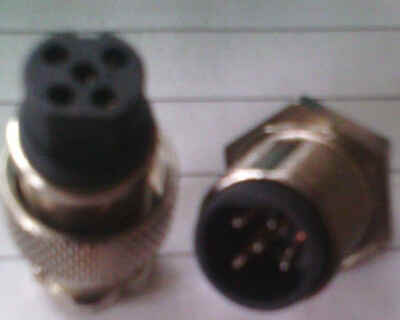

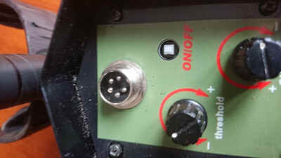

Проблема была одна, штекер... Родной штекер найти практически не реально, а даже если и повезёт, то стоить он будет от 10 долларов и выше. Поэтому, решено было поменять гнездо на блоке, и штекер на кабеле родной катухи, на стандартный, дешовый и распространенный разьём GХ 16-5. Новую катуху, мотали уже с этим разьемом...
Намоточные данные, снятые с родного датчика, были пересчитаны под размеры НЭЛ-ТОРНАДО, и таким образом был намотан новый датчик меньшего размера. Датчик получился гораздо легче, 680 грамм против килограмма. Ожидается так же что он будет более удобным на копе, из-за меньших габаритов. Разумеется, что уменьшение размера привело к потере глубины. Однако, эти потери по сравнению с родным датчиком, оказались весьма незначительны, в пределах 7-8 см на пятак СССР. Однако, учитывая то, что в обоих случаях при воздушном тесте датчики показывали более 40 см на эту цель, человек счел эту потерю вполне оправданной...
Сравнительные тесты на чувствительность провести не могу. Человеку не терпелось сходить на коп, и он уже забрал прибор с родным датчиком. Этот датчик я уже доделывал без прибора. Надеюсь клиент сам когда нибудь протестирует на чувствительность, родной датчик и этот, и поделится с нами результатами своих тестов. Поэтому, выкладываю результаты своей работы так как они есть.

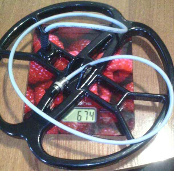

а Ля НЭЛ ТОРНАДО (12х13") для АКА 11кГц.
Хочу представить еще одну работу.:-[
Она еще не закончена, но человек рвется на коп, и сегодня у меня забирают прибор. Шансов снять ВИДЕО может больше не представиться. Изготовление датчика находится на последнем этапе, который уже никак не повлияет на его рабочие характеристики. Поэтому, я в спешном порядке, решил снять хоть какое-то видео, дающее представление о его работе.
С Уважением...  Приятного просмотра.
Реакция при полной чуйке прибора на различные цели:
Пятак СССР 1990г - более 50 см (визуально... примерно...)
Имперская медь (чуть меньше пятака) - 37-38см уверенно
Серебро 15коп 1914г -37см
Боратинка - 34 -35см
Медное колечко из проволоки 0.5мм диаметром меньше боратинки - 34см
По весу датчика - не думаю, что он тяжелее остальных НЭЛок. Думаю этот будет примерно 680-700гр, но точно смогу сказать только после заливки и обрезки, когда приведу все в порядок.

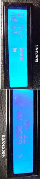

КВАЗАР АРМ Кольцо 12" 7кГц.
Воздушный тест датчика, ток 61мА, Настройки без накруток, Квазаровские по умолчанию. Разнос частот 1400гц.
Реакция датчика на различные стандартные цели: усредненно
 Имперская медь (чуть меньше пятака) - 34см
 Серебро 15коп 1914г - 30см
 Боратинка - 28см
 Медное колечко из проволоки 0.5мм диаметром меньше боратинки - 26см
Чуйку можно поднять примерно на 5-7см, аппаратно увнличив ток накачки катухи до 80-90ма.
 Кабель 1,1м. Вес датчика без кабеля 603гр... Полный вес датчика с кабелем 637гр.

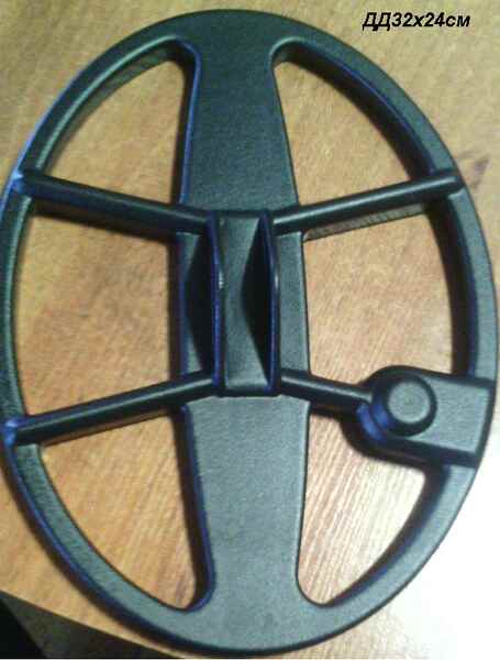

Уважаемые форумчане.
Вот заказал на пробу пару интересных моделей корпусов для датчиков. Может кому то интересно будет заказать себе новый датчик в таком исполнении.
Эллипс 32х24см.
На датчик отдельно, по Вашему желанию могу заказать защиту.
DD38х35см
Модель идет без защиты.
Хотел еще заказать на пробу DD40см - но пока не рискнул. Не уверен, что такой размер будет востребован. Однако - если кому интересно - спрашивайте. Размер 16" пока что доступен и его можно заказать.

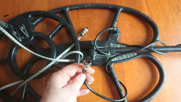

Закончил датчик в БУшном корпусе от Евроаси. Делал другу... Друг 6 лет проходил с евроасей, привык, сказал хочу только в таком корпусе... Лежал у меня не подлежащий восстановлению корпус. Я повыдирал оттуда обмотки... Восстановил корпус... И намотал ему датчик... Так вот...нормальные результаты... осталось только покрасить, но я думаю это лишнее, на глубину это никак не повлияет...
Реакция датчика на различные стагдартные цели:
 Пятак СССР 1990г - 33см
 Имперская медь (чуть меньше пятака) - 28см
 Серебро 15коп 1914г - 27-28см
 Боратинка - 24-25см
 Медное колечко из проволоки 0.5мм диаметром меньше боратинки - 21-22см
Не взвешивал - но датчик легкий... как штатка евроаси... Кабель - 1м вполне достаточно...
Ходил только что на коп... в огород к соседу, испытать этот датчик...  Ну... не прямо сейчас... а двумя часами раньше...  Вышел... пол часа покопал - приехал в гости приятель, которому я делал этот датчик... сдернул меня с копа...
Короче - за пол часа из находок как всегда куча алкоталлеров, три гильзы, одна пуля, три мелких осколочка поясков от снаряда. Все отдал детям... Из более менее "ценных" находок - одна монетка (боратинка) и медное колечко...
Датчик на грунте ведет себя нормально, сигналы четкие... один маленький осколочек выкопал почти со штыка лопаты, а так глубоких находок не было... Приятель сказал датчик нормальный... красить не надо...
П.С... Огород битый перебитый... копаю там уже три года, и еще гостей туда вожу с другими приборами... так что кого там только не было с МД...
