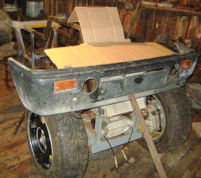

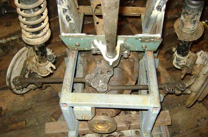

Евгений П 855 Жалоба Опубликовано: 17 декабря, 2016 2 минуты назад, Staig сказал: Ты сам собираешь квадрик ? Из чего ? И фоты если есть покажи Позже если че. Забыл, я же показывал весной Оку? Если че, в гугле херова туча кватриков вылазит самодельных из оки Пока для затравки. Из свежака рулевое вчера сделал Ну и что в итоге может получится. Короче как сделаю накидаю фоток 1 Поделиться сообщением Ссылка на сообщение

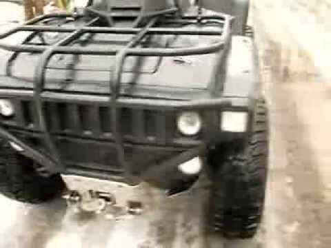

Евгений П 855 Жалоба Опубликовано: 17 декабря, 2016 Кстати, вот этот красавец то же самоделка, а хер скажешь. Я могу хоть завтра купить кватр, но есть куда важнее дела Поделиться сообщением Ссылка на сообщение
nikolaevich 501 Жалоба Опубликовано: 17 декабря, 2016 2 минуты назад, Евгений П сказал: Кстати, вот этот красавец то же самоделка, а хер скажешь. Я могу хоть завтра купить кватр, но есть куда важнее дела На мини хамер похож Поделиться сообщением Ссылка на сообщение

Евгений П 855 Жалоба Опубликовано: 17 декабря, 2016 3 минуты назад, nikolaevich сказал: На мини хамер похож 1 Поделиться сообщением Ссылка на сообщение
nikolaevich 501 Жалоба Опубликовано: 17 декабря, 2016 А что за движок стоит? и сколько хочет? Поделиться сообщением Ссылка на сообщение

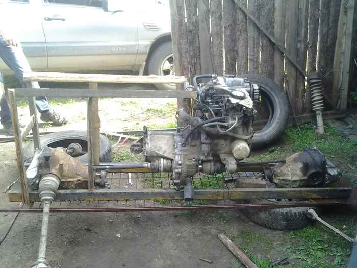

Евгений П 855 Жалоба Опубликовано: 17 декабря, 2016 25 минут назад, Staig сказал: Да их и на продаже самоделок докуя . Ты подробнее распиши как и из чего собираешь , и фотов побольше да как соберу будут и фоты. Движки у них как правило какашные, некторые и от 2109 ставят или от матиза да чего шох переднеприводного. У меня так же, от Оки, только движок стоит вдоль рамы, потому шрусы играют роль карданов, идущие на редуктора. От того и скорость максимальная вообще фигня. То есть у меня максималка на 5000 оборотов будет около 50-60 км/ч. Хотя если вспомнить как мы ездили на шниве к копу или на Луазе, то там всю дорогу держешь на первой передачи, что около 7 км/ч Самое дорогое что будет так это колеса. А так планирую вместиться в бюджет 50 -70 тыр Вот, самое начало, прикидки. Ну суть ясна. Блин как то нечаянно вставились видео. Удалите если че Поделиться сообщением Ссылка на сообщение
