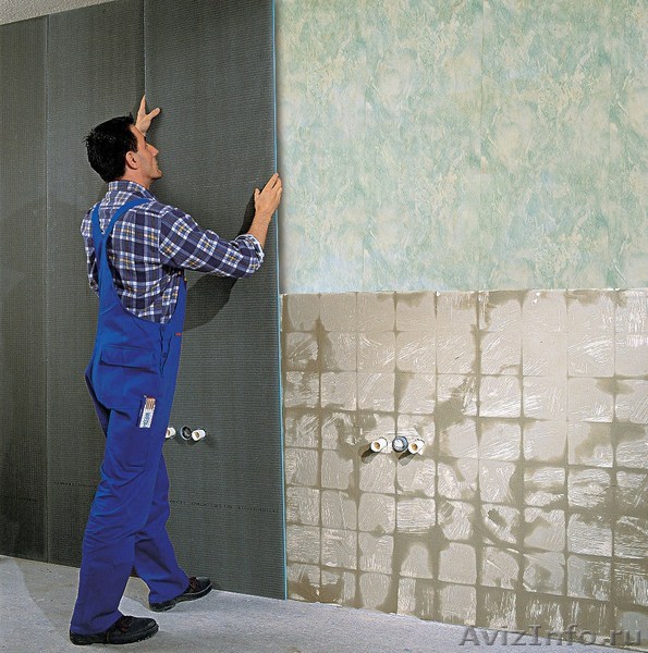

caster-troy 292 Жалоба Опубликовано: 29 марта, 2016 Други строители есть вопрос, выравнять стены в ванной лучше под маяки или можно к примеру руспанелью? Ванна будет вся в плитке! Витяныч ч руспанелью не работал. Нужно сторонние мнение. Поделиться сообщением Ссылка на сообщение Поделиться на других сайтах
dzen-mashine 47 Жалоба Опубликовано: 29 марта, 2016 Макс, друже... Бросай в ванну на стены гипсоволокно влагостойкое 12 мм на клей по правилу и кафель сверху ляжет идеально. Проходил неоднократно! Поделиться сообщением Ссылка на сообщение Поделиться на других сайтах
dzen-mashine 47 Жалоба Опубликовано: 29 марта, 2016 (изменено) За день реально сам поверхность под кафель приготовишь. Из инструмента; ведерко и миксер мешать клей, правило 2 метра, уровень и уголок 90" углы стрелять. Шпателем клей комками с крупную жмень накидываешь на поверхность приготовленной по размерам панели, прижимаешь ее правилом к заранее грунтованной стены и вуаля! легкими хлопками правила подгоняешь в уровень горизонт - вертикаль. На следующий день лабаешЪ кафель! Да, после высыхания клея, пройти перфоратором дыр в гипсоволокне до стены вбурившись и дюпель-гвоздей нашпырять для порядку не забыть... Изменено 29 марта, 2016 пользователем dzen-mashine Поделиться сообщением Ссылка на сообщение Поделиться на других сайтах

Staig 2 800 Жалоба Опубликовано: 29 марта, 2016 Други строители есть вопрос, выравнять стены в ванной лучше под маяки или можно к примеру руспанелью? Ванна будет вся в плитке! Витяныч ч руспанелью не работал. Нужно сторонние мнение. Руспанель, утеплитель чтоль? Поделиться сообщением Ссылка на сообщение Поделиться на других сайтах
caster-troy 292 Жалоба Опубликовано: 29 марта, 2016 Рус, чёт я не доверяю клеям там всяким))) не рухнут стены потом) мне не только быстро но и качественно нужно) руспанель так же на клей можно кстати только по весу она на порядок легче+ зонтами укрепить можно+ она ещё и как утеплитель и шумка) Поделиться сообщением Ссылка на сообщение Поделиться на других сайтах
Staig 2 800 Жалоба Опубликовано: 29 марта, 2016 А ну да он, нах он нужен тока не пойму, как по мне так лучше штукатурить по маякам . Поделиться сообщением Ссылка на сообщение Поделиться на других сайтах

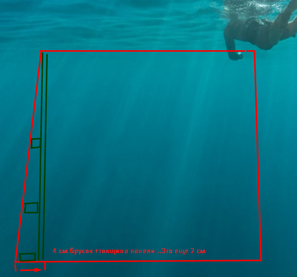

Сибиряк 386 Жалоба Опубликовано: 29 марта, 2016 Стена завалена на 3-5 см.Маяки по любому нужны .куй чем ты ее выровнишь под плитку. Поделиться сообщением Ссылка на сообщение Поделиться на других сайтах
caster-troy 292 Жалоба Опубликовано: 29 марта, 2016 Други строители есть вопрос, выравнять стены в ванной лучше под маяки или можно к примеру руспанелью? Ванна будет вся в плитке! Витяныч ч руспанелью не работал. Нужно сторонние мнение.Руспанель, утеплитель чтоль? Ну вона че делают) Поделиться сообщением Ссылка на сообщение Поделиться на других сайтах
Сибиряк 386 Жалоба Опубликовано: 29 марта, 2016 Макс это на ровную по горизонту стену кладут.. у тебя стена завалина.. надо тогда верх плотно к стене крутить плиту а низ подкладывать брусок 5 см.. Поделиться сообщением Ссылка на сообщение Поделиться на других сайтах
Staig 2 800 Жалоба Опубликовано: 29 марта, 2016 Та я понял, нахер не нужна она, я бы штукатурил , а пустоты лишние которые образуются при монтаже панелями , тем более в ванной , могут стать ахерительной средой для размножения грибка . Поделиться сообщением Ссылка на сообщение Поделиться на других сайтах

Staig 2 800 Жалоба Опубликовано: 29 марта, 2016 Макс это на ровную по горизонту стену кладут.. у тебя стена завалина.. надо тогда верх плотно к стене крутить плиту а низ подкладывать брусок 5 см.. Та ну нахер , это писта кокай гемор, там надо будет решётить через 10 см что бы стена не играли тем более под плитку , имхо глупо . Поделиться сообщением Ссылка на сообщение Поделиться на других сайтах
caster-troy 292 Жалоба Опубликовано: 29 марта, 2016 Макс это на ровную по горизонту стену кладут.. у тебя стена завалина.. надо тогда верх плотно к стене крутить плиту а низ подкладывать брусок 5 см..Рус про то и писал ток гипсом на клей) Поделиться сообщением Ссылка на сообщение Поделиться на других сайтах
Сибиряк 386 Жалоба Опубликовано: 29 марта, 2016 Бля велосипед изобретаешь... ПОД ПЛИТКУ НАДО ЧТОБЫ СТЕНА ПО ВЕРТИКАЛИ БЫЛА РОВНАЯ,,. Если под маячки то где то всего 4 см Поделиться сообщением Ссылка на сообщение Поделиться на других сайтах

dzen-mashine 47 Жалоба Опубликовано: 29 марта, 2016 Макс)) мой вариант все проглотит. Прогрунтуй нормальным составом, там все противогрибковые добавки есть) получишь монолит ровный! швы потом клеем этим проходишь и все гуд! Сверху же еще плитка будет. Кстати, гидроизоляцию делали в ванной? Поделиться сообщением Ссылка на сообщение Поделиться на других сайтах

Staig 2 800 Жалоба Опубликовано: 29 марта, 2016 Я вот не пойму , нах ванную ещё и выравнивать каркасом , даже если с низу 50 мм а сверху под ноль то это нехера не значит что только с низу ставить профиль, это значит что с низу 100 мм а сверху 50 ставить + толщина панели + плитка , и в итоге почти 100 мм сверху потеряется , а снизу почти 150-200мм. итого без того маленькие санузлы ещё делаем меньше ? А где здесь логика тогда? Штукатурка по маякам +10 мм к нулевому уровню стен , всё ничего не теряется , сверху 05-07 мм облицовка и всё. Поделиться сообщением Ссылка на сообщение Поделиться на других сайтах
