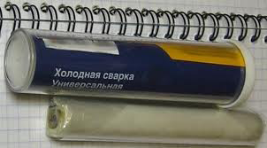

YVANYCH 196 Жалоба Опубликовано: 6 декабря, 2011 ёжык ты знаешь что есть карандашы для пайки алюминевых кастрюль очень лёгкий и простой процесс , просто поджигаеш карандаш и наносиш на отверстие, у меня то фляга завалялась решето , а так структура ровная этот припой держит темпиратуру и воду оч хорошо скоро займусь фото выложу Чеее за карандаш??? Кто видел, кто знает??? Поделиться сообщением Ссылка на сообщение Поделиться на других сайтах
ZhEkASS 0 Жалоба Опубликовано: 6 декабря, 2011 YVANYCH Этот карандаж Холодная Сварка называется..На любой авторынок заходишь и спрашиваешь: Холодная сварка есть? Вот эта хрень ИНСТРУКЦИЯ: 1 шаг Идем в авто-магазин и покупаем так называемую «холодную сварку». Просто спросить у продавца. Скорее всего, он предложит Вам несколько вариантов. Бывают в тюбиках, в виде «колбаски» (как пластилин), наподобие шприца с веществом в нем. Выбираем на свой вкус. Слушаем рекомендации продавца, друзей, внутренний голос, читаем упаковку. В общем, выбираем какой именно сваркой будем «варить», но обязательно продукт должен состоять из двух компонентов! Лично я буду клеить Abro Steel, поскольку у себя в глуши не нашел Hi Gear. 2 шаг Готовим поверхность. Во время модернизации своего железного коня у меня случилась неприятность – дырка в баке. И я буду клеить дыру в бензобаке мотоцикла «ИЖ», хотя суть процесса не меняется для остальных случаев. Поверхность обязательно должна быть сухой! Тщательно зачищаем место клейки наждачной шкуркой. Желательно оставить некоторые шероховатости и канавки, при зачистке поверхности, для лучшего проникновения и склеивания «сварки» с поверхностью (адгезии). 3 шаг Обезжириваем. Обрабатываем поверхность, например ацетоном. Это обязательно, поскольку качество склеивания напрямую зависит от качества обезжиривания. 4 шаг Готовим клеящую смесь. Читаем инструкцию на упаковке. Отрезаем/выдавливаем нужное количество «сварки» и тщательно перемешиваем. Смесь должна бить однородной. В результате смешивания она может немного нагрется. Не обращайте внимания, это нормально. 5 шаг «Свариваем». Наносим клеящее вещество на поверхность. Желательно это делать быстрее, поскольку бывают продукты, которые начинают полимезироватся очень быстро. Ждем пока «сварка» «остынет». 6 шаг При желании можно зашпаклевать, закрасить. Теперь вздыхаем с облегчением и пользуемся. Поделиться сообщением Ссылка на сообщение Поделиться на других сайтах
ЧК east 2 213 Жалоба Опубликовано: 6 декабря, 2011 т.е. если я правильно понял, то так вполне можно восстанавливать колотухи и яйца например? Поделиться сообщением Ссылка на сообщение Поделиться на других сайтах
ZhEkASS 0 Жалоба Опубликовано: 6 декабря, 2011 т.е. если я правильно понял, то так вполне можно восстанавливать колотухи и яйца например?Так точно. Поделиться сообщением Ссылка на сообщение Поделиться на других сайтах
ZhEkASS 0 Жалоба Опубликовано: 6 декабря, 2011 dickblower Незачто Поделиться сообщением Ссылка на сообщение Поделиться на других сайтах
YVANYCH 196 Жалоба Опубликовано: 6 декабря, 2011 Чееее за бред? Причем здесь "холодная сварка" и ....."пайки алюминевых кастрюль очень лёгкий и простой процесс , просто поджигаеш карандаш и наносиш на отверстие" ЗЫ: Пробовал я эту "холодную сварку" - ФУФЛО! :( Поделиться сообщением Ссылка на сообщение Поделиться на других сайтах
ЧК east 2 213 Жалоба Опубликовано: 6 декабря, 2011 ээээээээээээээ......так что лучше, не понял..Буду делать яйцо с колотухой- оба сито! Поделиться сообщением Ссылка на сообщение Поделиться на других сайтах
Гость Жалоба Опубликовано: 6 декабря, 2011 Всякие способы хороши, но смею заметить что холодная сварка имеет место быть не только как одно целое, тоесть просто сварка, она есть для пластмассы, для чёрного металла, и для цветного. Может сейчас исделали универсальную спорить не буду, но раньше было так. YVANYCH Термитный карандаш хорош в том случае если тот тип который его делал не схимичил при смешивании ингредиентов, я покупал его несколько раз, и могу сказать из своего опыта что эффект 50-50 если рецепт хорош то и эффект прекрасный а если компоненты заменили на более дешевые чем положено то увы, только вонь и убытки. Удачи в ваших изысканиях!!!! Поделиться сообщением Ссылка на сообщение Поделиться на других сайтах
ZhEkASS 0 Жалоба Опубликовано: 6 декабря, 2011 YVANYCH незнаю какую ты сварку использовал,фирм производителей много.Той которой я бабке в деревне каструлю варил(к сожалению названия не помню) всё заварилось привосходно и течь не даёт и от температуры ничего не стало.Всё зависит от качества сварки и от ровности рук того кто варит. Поделиться сообщением Ссылка на сообщение Поделиться на других сайтах
