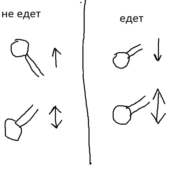

Киря 273 Жалоба Опубликовано: 26 декабря, 2015 (изменено) При рычаге от себя ( первый ) не ехала вообще. При рычаге ( первый ) на себя ехала , только зад . Пониженная и повышенная второй рычаг работало как положено . Ну в смысле пониженная или повышенная . есть но только при рычаге ( первый ) на себя , от себя и не едет Изменено 26 декабря, 2015 пользователем Киря Поделиться сообщением Ссылка на сообщение
Сибиряк 386 Жалоба Опубликовано: 26 декабря, 2015 Правильно.Включаешь блокировку в раздатке.и блокируешь перед с задом .работают принудительно вместе. Поделиться сообщением Ссылка на сообщение
Киря 273 Жалоба Опубликовано: 26 декабря, 2015 Правильно.Включаешь блокировку в раздатке.и блокируешь перед с задом .работают принудительно вместе. Кардан я завтра куплю , это не проблема . А вот как эти рычаги должны быть ? Ну в постоянной , ежедневной эксплуатации . Первый вперед второй на себя ? Поделиться сообщением Ссылка на сообщение

Сибиряк 386 Жалоба Опубликовано: 26 декабря, 2015 Да в разные стороны.Короткий первый это блокировка раздатки.А второй это пониженая .повышеная.Короткий на себя блокируешь.Длиный от себя пониженая. Поделиться сообщением Ссылка на сообщение
