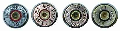

(1941 - 1945)
Коды производителей
ad Patronen-, Zündhütchen-u. Metallwarenfabrik A.G., Schönebeck an der Elbe ak Munitionsfabriken vormals Sellier und Bellot, Werk Vlasim, Prag am Gustloff Werke, Otto Eberhardt Patronenfabrik, Hirtenberg, Niederdonau asb Deutsche Waffen-u. Munitionsfabriken A.G. (D.W.M.), Berlin-Borsigwalde, Eichborndamm aux Polte-Werke, Werk Magdeburg auy Polte-Werke, Werk Grüneberg avu Silva Metallwerke GmbH, Werk Genthin bne Metallwerke Odertal GmbH, Odertal Post Lautaberg/Harz cg Finower Industrie GmbH, Finow/Mark ch Fabrique Nationale d'armes de guerre S.A., Herstal/Liège, Belgique dnf Rheinisch-Westfälische Sprengstoff A.G., Werk Stadeln bei Nürnberg dom Westfälische Metall-Industrie A.G., Lippstadt, Westfalen dot Waffenwerke Brünn A.G., Werk Brünn dou Waffenwerke Brünn A.G., Werk Povaszka Bystrica eba Scharfenberg &Teubert GmbH, Metallwarenfabrik, Breitungen-Werra edq Deutsche Waffen-u. Munitionsfabriken A.G., Lübeck-Schlutup eej Märkisches Walzwerk GmbH, Straussberg Bezirk Potsdam eey Metallwarenfabrik Treuenbritzen GmbH, Werk Roederhof emp Dynamit A.G. vormals Alfred Nobel & Co, Werk Empelde bei Hannover eom H. Huck Metallwarenfabrik, Nürnberg W fb Mansfeld A.G., Rothenburg/Saale fer Metallwerke Wandhofen GmbH, Schwerte/Ruhr fva Draht-u. Metallwarenfabrik GmbH, Salzwedel hhw Metallwerke Silberhütte GmbH, St-Andreasberg im Harz hla Metallwarenfabrik Treuenbritzen GmbH, Werk Sebaldushof hlb Metallwarenfabrik Treuenbritzen GmbH, Werk Selterhof hlc Zieh-u. Stanzwerke GmbH, Schleusingen, Thüringen hrn Presswerke GmbH, Metgethen, Ostpreussen kam Hugo Schneider A.G., Werk Skarzysko Kamienna, Polen nbe Hasag, Eisen-u. Metallwerke GmbH, Werk Apparatebau, Tschenstochau oxo Teuto-Metallwerke GmbH, Osnabrück va Kabel-u. Metallwerke Neumeyer A.G., Nürnberg wa Hasag, Hugo Schneider A.G. Abteilung Lampenfabrik, Leipzig 05 wb Hasag, Hugo Schneider A.G., Werk Berlin-Köpenick wg Hasag, Hugo Schneider A.G., Werk Altenburg, Thüringen

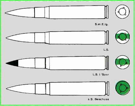

 Идентификация типа патрона
В связи с нехваткой свинца в Германии было налажено производство 7,92мм пуль со стальным сердечником. Такие пули носили обозначение: SmE (Spitzgeschoss mitEisenkern) и SmE lg (Sptizgeschoss mit Eisenkern, длинная). Между сердечником и оболочкой пули SmE имелся слой свинца для облегчения деформации корпуса пули при прохождении по нарезам канала ствола. Пуля SmE lg имела более длинный сердечник чем пуля SmE. Оболочка пуль покрывалась тонким слоем латуни или цинка.
Стальные гильзы покрывались лаком и тонким слоем смазки для защиты от коррозии и улучшения экстракции. В большом количестве выпускались стальные гильзы с омеднением. Покрытые медью гильзы имели маркировку римскими цифрами, в то время как гильзы с лакированным покрытием маркировались "St" или "St+". Стенки гильз с маркировкой "St" были более толстые, чем у латунных гильз. Гильзы с маркировкой "St+" имели такую же толщину стенок, как у латунных гильз.

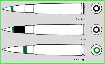

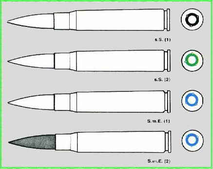

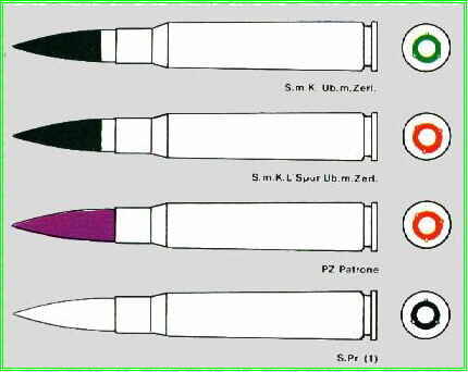

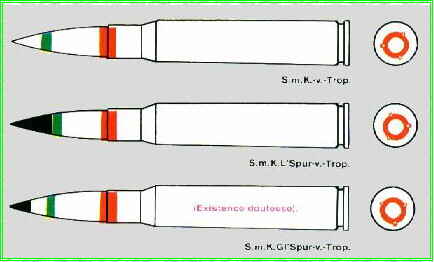

По своему предназначению патроны маркировались цветовым кодом.
Несколько обычных типов патронов производились в версии "verbessert" (улучшенные), отличались зарядом усиленного пороха. Эти патроны предназначены для использования в авиационных пулеметах, пули имеют повышенную скорость и в канале ствола развивается более высокое давление, чем при использовании обычных патронов. Такие патроны не рекомендуется использовать при стрельбе из винтовок.
Патроны, предназначенные для использования в условиях тропиков, имеют на дульце гильзы в месте крепления пули полоску лака такого же цвета, как на капсюле и на упаковке патронов надпись "trop".
s.S. Patrone : (Schweres Spitzgeschoss) : Тяжелая пуля.
S.m.E. : (Spitzgeschoss mit Eisenkern) : Пуля со стальным сердечником.
S.m.E.lg. : (Spitzgeschoss mit Eisenkern, lang) : Пуля со стальным сердечником, длинная.
l.S. : (Leichtes Spitzgeschoss) : Легкая пуля.
l.S.L'Spur : (Leichtes Spitzgeschoss mit Leuchtspur) : Легкая трассирующая пуля.
s.S. Beschuss Patrone (Schweres Spitzgeschoss Beschuss) : Тяжелая пуля , проверочный патрон высокого давления.

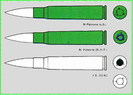

N Patrone : (Nahpatrone) : Дозвуковой патрон, для использования с ПБС.
s.S. 30/40 : (Schweres Spitzgeschoss 30/40) : Тяжелая пуля 30/40. Для использования в сильные морозы
(-40°C).

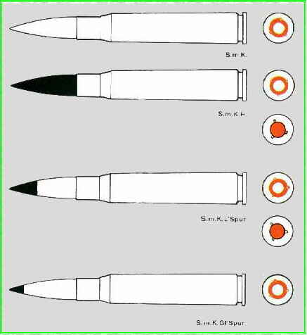

S.m.K. : (Sptizgeschoss mit Stahlkern) : Бронебойная пуля.
S.m.K.H. : (Sptizgeschoss mit Stahlkern, gehartet) : Пуля с упрочненным сердечником.
S.m.K.L'Spur : (Spitzgeschoss mit Stahlkern und Leuchtspur) : Трассирующая пуля с упрочненным сердечником.
S.m.K.Gl'Spur : (Sptizgeschoss mit Stahlkern und Glimmspur) : Ночная (для стрельбы ночью) трассирующая пуля с упрочненным сердечником.
S.m.K. Ub.m.Zerl. : (Sptizgeschoss mit Stahlkern Ubungsmunition mit Zerleger) : Практическая легкая пуля со стальным сердечником и  самоликвидатором.
S.m.K.L'Spur Ub.m.Zerl. : (Sptizgeschoss mit Stahlkern und Leuchtspur, Ubungsmunition mit Zerleger) : Практическая трассирующая легкая пуля со стальным сердечником и  самоликвидатором.
PZ Patrone : (Panzer Patrone) : Пуля с тяжелым стальным сердечником.

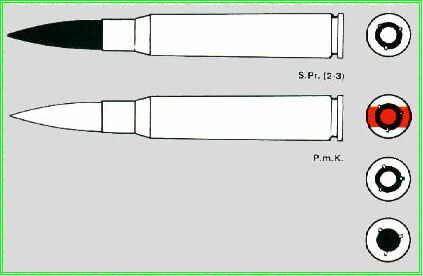

S. Pr. : (Sptizgeschoss mit Phosphor) : Легкая зажигательная пуля.
P.m.K. : (Phosphor mit kern) : Бронебойно-зажигательная пуля.

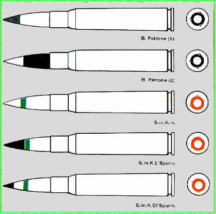

B Patrone : (Beobachtung Patrone) : Целеуказательная пуля (на самом деле разрывная-зажигательная).
S.m.K.-v. : (Sptizgeschoss mit Stahlkern, verbessert) : Пуля со стальным сердечником, улучшенная.
S.m.K.L'Spur-v. : (Sptizgeschoss mit Stahlkern und Leuchtspur, verbessert) : Трассирующая пуля со стальным сердечником, улучшенная.
S.m.K.Gl'Spur-v. : (Sptizgeschoss mit Stahlkern und Glimmspur, verbessert) : Ночная трассирующая пуля со стальным сердечником, улучшенная.
P.m.K.-v. (Phosphor mit Kern, verbessert) : Легкая зажигательная пуля со стальным сердечником, улучшенная.
B Patrone-v. : (Beobachtung Patrone, verbessert) : Целеуказательная пуля, улучшенная.

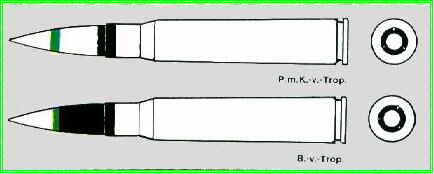

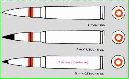

s.S.-Trop. : (Schweres Sptizgeschoss-Tropen) : Тяжелая пуля для тропиков.
S.m.K.-Trop. : (Sptizgeschoss mit Stahlkern-Tropen) : Пуля со стальным сердечником, для тропиков.
S.m.K.L'Spur-Trop. : (Sptizgeschoss mit Stahlkern und Leuchtspur-Tropen) : Трассирующая пуля со стальным сердечником, для тропиков.
S.m.K.Gl'Spur-Trop. : (Spitzgeschoss mit Stahlkern und Glimmspur-Tropen) : Ночная трассирующая пуля со стальным сердечником, для тропиков.
P.m.K.-Trop. : (Phosphor mit Stahlkern-Tropen) : Зажигательная пуля со стальным сердечником, для тропиков.
B-Trop. : (Beobachtung-Tropen) : Целеуказательная пуля, для тропиков.
S.m.K.-v.-Trop. : (Sptizgeschoss mit Stahlkern, verbessert-Tropen) : Пуля со стальным сердечником, улучшенная, для тропиков.
S.m.K.L'Spur-v.-Trop. : (Sptizgeschoss mit Stahlkern und Leuchtspur, verbessert-Tropen) : Трассирующая пуля со стальным сердечником, улучшенная, для тропиков.
S.m.K.Gl'Spur-v.-Trop. : (Sptizgeschoss mit Stahlkern und Glimmspur, verbessert-Tropen) : Ночная трассирующая пуля со стальным сердечником, улучшенная, для тропиков.
P.m.K.-v.-Trop. (Phosphor mit Stahlkern, verbessert-Tropen) : Зажигательная пуля со стальным сердечником, улучшенная, для тропиков.
B-v.-Trop. (Beobachtung, verbessert-Tropen) : Целеуказательная пуля, улучшенная, для тропиков.

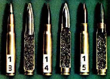

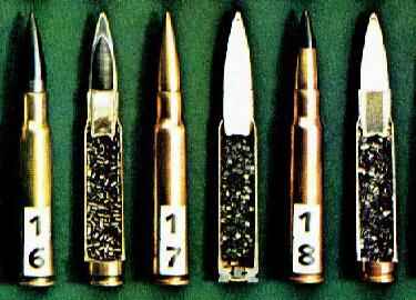

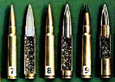

7. s.S. Patrone (1940) ; 8. S.m.K. ; 9. S.m.K.L'Spur
10. P.m.K. ; 11. B. Patrone ; 12. S.m.K.L'Spur-Trop.
13. S.m.K.-v. ; 14. S.m.K.-h. ; 15. PZ Patrone
16. S.m.K. Ub.m.Zerl. ; 17. L.S. ; 18. L.S.L'Spur
19. S.m.E. ; 20. S.m.E.lg. ; 21. Duplex Patrone
22. Ex. Patrone S (K) ; 23. Platz Patrone 33 (учебный)

Надписи на этикетках
-первая строка: тип пули (пример: s.S., S.m.K., ...) цвет трассы (пример: gelg, orange, ...), для тропиков: Trop.
-вторая строка: код завода, номер партии и дата (пример: P120 5. L. 40).
-третья строка: тип пороха(пример: Nz. Gew. BI. P. - нитроцеллюлозный винтовочный пластинчатый порох), название или код его производителя, дата.
-четвертая строка: тип гильзы (пример: *, S*, St, St+), указание производителя гильзы, номер партии и дата.
-пятая строка: производитель пули, номер партии, дата.
-шестая строка: код производителя трассирующего состава, тип капсюля и его производитель (пример: Zdh 88 SKD или Zdh 30/40), номер партии, дата.
