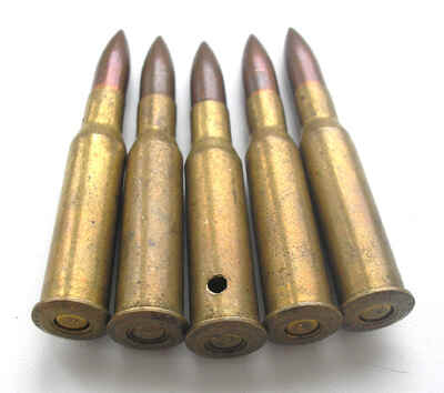

Если высверливать патрон может ли он выстрелить (не капсуль а с боку) ?
Сверло 3 мм. и не жалейте денег возмите импортных хороших, острых и не спеша в тисках, в латунь врезается только в путь.
...Дырочку сверлить - это некрасиво, так что решил вытащить пулю. Сначало попробовал обернуть пулю и гильзу тряпочкой (чтоб не поцарапать) и потянуть в разные стороны плоскогубцами - ничего не вышло!...
В соответсвие с Законодательством РФ деактивация заключается в следующем - капсюль пробит, отверстие на боковой стороне.
Читал что их перед сверловкой варят. Если найду где читал то отпишу. Сверлить кстати можно погрузив патрон в воду во избежании нагрева. Разбирал патроны очень даже внешне хорошо сохранившиеся, порох из них горит ну очень вяло.
Сверлить патрон лучше не держа в руках а зажав в тиски через деревянну проставку. Деревянная проставка не даст тискам смять и поцарапать патрон а так же не даст сверлу соскользнуть и поцарапать его. Естессно место сверления надо накернить (только не надо спрашивать что такое - накернить). Думаю все понятно из рисунка. Нарисовал как смог. :crazy:
