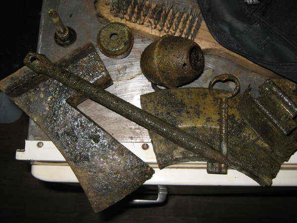

ЧК east 2,213 Report post Posted October 22, 2011 неудовлетворив свои потребности и ожидания электролизом, я решил вернуться снова к щавельке.Под раздачу попала кучка недавно набитого хлама из железа...Топор,яйцо,колышек,магазин для ПТР, часть от колотухи и ключ...Решил поступить следующим образом:учитывая, что ржа сильно покрыла все предметы, я сделал раствор т.о. минимум воды и максимум кислоты.В итоге получилась пропорция около 3-х литров воды и 200 гр. кислоты.Хлам погрузил на 4 дня.Сегодня заглянул достал Впринципе щавелька показала себя неплохо,НО заметил одно НО- на толстом (топор) металле ржа уходит лучше, чем с тонких предметов как яйцо, которое практически не изменилось после длительного "полоскания"... На топоре проступили клейма- вездесущий волосатый человечек, например Так же на лезвии топора вылезло какое-то защитное покрытие Колышек (железный), который был вееесь ржавый, изменился не очень сильно,НО опять же проступила родная зеленая краска, которая не ушла не смотря ни на что... Share this post Link to post Share on other sites
