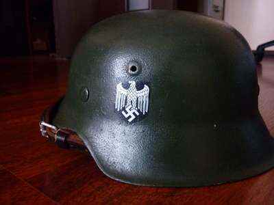

Вот моя реставрация!прошу строго не судить,делал на полку.ИзображениеИзображениеИзображение

Фотки до реставрации и во время реставрации были,но полетел винт, и всё пошло на х......,после восстановления осталась одна фотка,выложу позже,она на работе.делал каску так!была она найдена довольно в хорошем сохране без пилы по краям,были лишь неглубокие каверны,подшлемника естесственно не было!Я её отмыл от ржавчины водой и шкуркой и первоначально отшпаклевал авто-шпаклёвкой,впринципе кто шпаклевал авто ,тот поймёт.Потом встал вопрос о нанесении так называемой шагрени,ведь каски не были гладкими,почитал форумы и понял ,что каждый дрочит как хочет!я попробовал антигравий,мне понравилось,только после нанесения,когда он подсох его надо слегка перетереть,можно мокрой губкой.краску подобрал в магазине под сохранившийся кое-где родной цвет,красил тампоном!декаль, подбородочный ремешок и кожу купил на вернике , а остальное делал сам, вырезал обручи по лекалам из инета,клепал боковые надставки, пружины делал из строительной линейки !кламеры за неимением родных''кстати потом достал и родные но ставить не стал''соорудил из медных пистонов от ГАЗ 53 они там на радиаторе крепят зимний чехол!Выдираешь пружинки - защёлки и припаиваешь усики.ну и собираешь подшлем,помохаться конечно пришлось с ним!вот вроде и всё!да ещё выкладываю новый скан цвет ближе к реальномуИзображение

Всем доброго времени суток. Вот сегодня доделал ганс каску, незнаю хорошо или плохо вышло не мне судить. Выкладываю весь процесс реставрации. Хочу сказать спасибо Грею, за предоставленную ганс каску для моего рукоблудия. :)
На начальном этапе работ каска была отчищена до голого металла, места с большой утратой металла заварены с наложением заплаток, мелкие прогнившие места просто заваривались электро-сваркой, после обработки мест сварки болгаркой, прошпаклевал котелок автомобильной шпатлёвкой, вычистил наждачкой и после проявки, покрасил, Более подробно описано на странице № 3. :)
Далее принялся за восстановление внутренних обручей подшлема, и изготовлению фурнитуры. Для изготовления мелких скрепок, выточил пробойник с прорезями под лепестки, сами скрепки делал из отожонного алюминия, с последующей формовкой, потом изготовил три профильных шайбы и три больших кнопки для закрепки подшлема к каске, материал латунь. Из кожи по предварительно сделанному лекалу выкроил сам подшлем, пристрочил на швейной машинке к нему полоску шинельного сукна, и сшил всю конструкцию в единое целое, с проклейкой шва клеем по коже. Приклеил пятачки, и закрепил всё на внутреннем обруче. Сделал кожаные ремешки и пряжку по фотографиям найденным в нэте. Ну а дальше всё просто поставил все детали на свои места, правда предварительно переделав кожу подшлема, как оказалось гансы чёрную кожу на употребляли для подшлемов. Вот собственно в кратце и весь процесс реставрации, деколи пока не делал, хочу попробовать нарисовать, если не получится тогда куплю и наклею.
