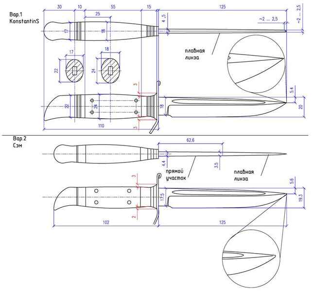

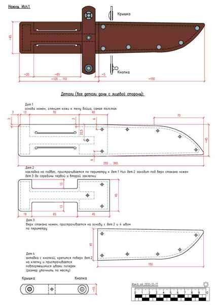

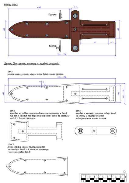

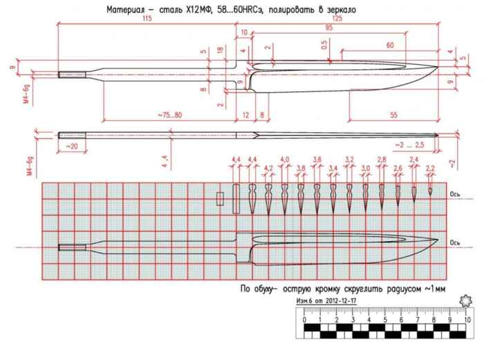

VIDAR 507 Report post Posted July 10, 2018 может пригодится Артёмк Share this post Link to post Share on other sites

VIDAR 507 Report post Posted July 10, 2018 вроде скачал Share this post Link to post Share on other sites
patriot78 347 Report post Posted July 11, 2018 Жень по этим размерам не сделать они еще и не корректные, Нужно еще куча размеров. Share this post Link to post Share on other sites

Hund Nord 235 Report post Posted July 12, 2018 В 10.07.2018 в 20:13, пОпов сказал: Это F-S. Это не надо. Также, не нужен чертёж Миши 74, ибо это не то, что надо. Share this post Link to post Share on other sites
Hund Nord 235 Report post Posted July 12, 2018 В 10.07.2018 в 23:38, пОпов сказал: вроде скачал Это когда-то сделал Мак на скорую руку. Полная куйня. Не передаёт никакие размеры, а и даже путает по размерам. Кстати, в той теме (откуда этот чертёж вытащили), есть парочка левых (подделок) люфтов. Кто знает - тот поймёт. Также, подобные подделки очень обрадовали Эдика Терехова с Заммлера, он долго отказывался признавать их подделками, но, всё же, согласился. Это я так, про себя блажу. Share this post Link to post Share on other sites
