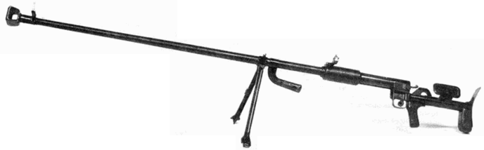

 В другом варианте противотанкового ружья Дегтярева с повышенной начальной скоростью использовался принцип последовательного срабатывания зарядов по длине ствола, по схеме многокамерной пушки, теоретически рассчитанной в 1878 году Перро. Сверху, примерно на середине ствола противотанкового ружья, крепилась коробка с патронником, который соединялся поперечным отверстием с каналом ствола. В эту коробку вкладывали холостой 14,5-миллиметровый патрон, запираемый обычным затвором. Пороховые газы при выстреле поджигали заряд холостого патрона, а тот в свою очередь повышал скорость пули, поддерживая давление в канале ствола. Правда отдача оружия возрастала, а живучесть системы и надежность оказывались низкими.
Там же, на заводе №2, переделали ПТРД в «двухкалиберное» с повышенной начальной скоростью с использованием патрона 23-мм пушки ВЯ – освоение производства этой пушки на заводе началось в феврале 1942 г. Другой вариант ПТРД с повышенной начальной скоростью использовал принцип последовательного срабатывания боевых зарядов по длине ствола, наподобие схемы многокамерной пушки, теоретически рассчитанной Перро еще в 1878 г. Примерно на середине длины ствола ПТР сверху крепилась коробка с патронником, соединенным с каналом ствола поперечным отверстием. В эту коробку вкладывался холостой 14,5-мм патрон и запирался обычным затвором. При выстреле пороховые газы поджигали боевой заряд холостого патрона, и тот, поддерживая давление в канале ствола, повышал скорость пули. Правда, и отдача оружия при этом намного возрастала, а надежность и живучесть системы оказывались низкими.
14,5-мм ПТР Дегтярева обр. 1941г.                                                                                                  Это позиции 41 год и там такого как системы Перро не должно быть .А должен быть такой однозарядный .
