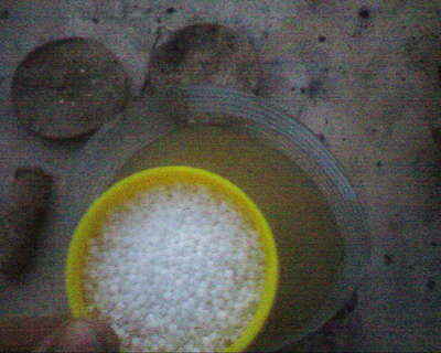

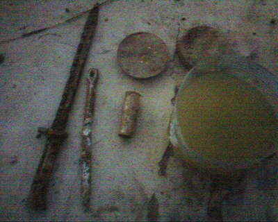

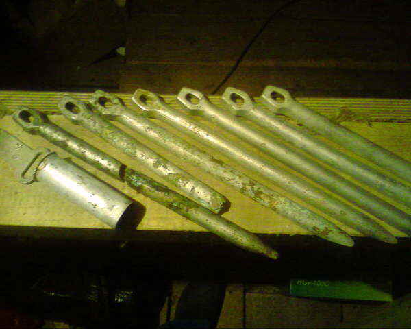

Red_off 2 Жалоба Опубликовано: 3 октября, 2010 Олежа Про мой способ я уже где-то писал...каустиковая сода - 2 минуты у тебя новый девайс, подберу фото до и после и размещу здесь... Поделиться сообщением Ссылка на сообщение Поделиться на других сайтах

Red_off 2 Жалоба Опубликовано: 4 октября, 2010 Олежа Пришел с работы поздновато начало темнеть, но вот как-то так... ломанный колышек специально взял, так как видов на него никаких не имел, поднят с какой-то уж очень кислотной почвы, и что бы не подумали, что я на другой его заменил (к стати все очищены таким образом)... ...согласен, качество съемки очень плохое, завтра при дневном опять попробую... Поделиться сообщением Ссылка на сообщение Поделиться на других сайтах
