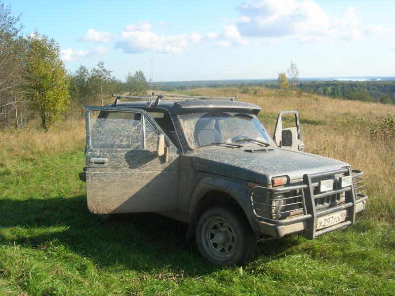

Эдуард (малой) 192 Жалоба Опубликовано: 12 марта, 2016 Вить, вишневая нива прикольная! Поделиться сообщением Ссылка на сообщение
Сибиряк 386 Жалоба Опубликовано: 12 марта, 2016 В 12.03.2016 в 18:37, Эдуард (малой) сказал: Вить, вишневая нива прикольная! Ага Поделиться сообщением Ссылка на сообщение
дудук 197 Жалоба Опубликовано: 12 марта, 2016 Витя, про багажник вишневой поподробнее..... Гудит подшибник в коробке первичного вала Поделиться сообщением Ссылка на сообщение
Сибиряк 386 Жалоба Опубликовано: 12 марта, 2016 В 12.03.2016 в 19:14, дудук сказал: Витя, про багажник вишневой поподробнее..... Гудит подшибник в коробке первичного вала Вот еще мои подтверждения . Поделиться сообщением Ссылка на сообщение
дудук 197 Жалоба Опубликовано: 12 марта, 2016 Витя, ты про багажник лучше Поделиться сообщением Ссылка на сообщение
