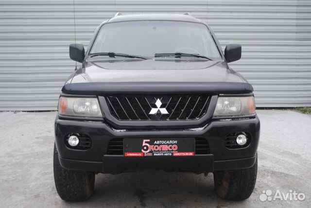

Евгений П 855 Жалоба Опубликовано: 13 февраля, 2018 Реально найти такого живого? Ну что бы и кузов еще ничего, и АКП, и рама и двиг? Все такие и честный полный привод, и понижайка. А то тут приятель поехал на Мурано в лес, и застрял там, где раньше проезжал на батиных жигулях Поделиться сообщением Ссылка на сообщение
Staig 2 804 Жалоба Опубликовано: 13 февраля, 2018 Этому паджерику без малого как возраст моего сына а денег поди под пол ляма только за марку Поделиться сообщением Ссылка на сообщение
