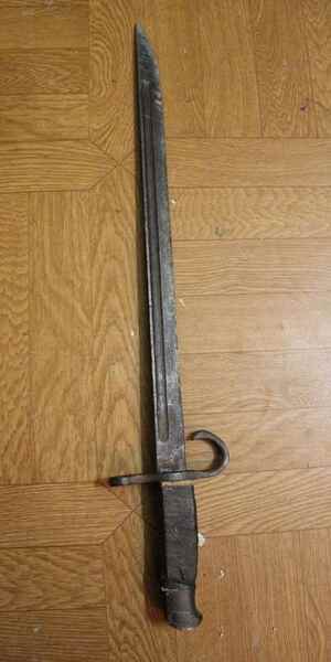

Кто подскажет, чей? От деда отобрала - на огороде капусту рубил...
Общая длина - 50,5 см
Длина клинка - 39,5 см

от арисаки
AliSSa
от арисаки
а то что без иероглифов - ничего?
AliSSa
от арисаки
Просто ты неудачница, у всех нормальных с иероглифами :P
AliSSa

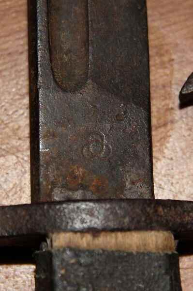

это штык-нож к японской винтовке обр. 1895 года, на клинке клеймо завода, а на гарде где кольцо, должен быть какой то иероглиф. Жалко, что нет накладок :) У меня такой же, тоже с накладками беда.
Клеймо на фотке- "Токийский арсенал" (черыре ядра)
