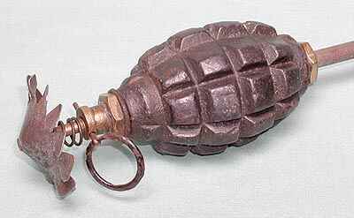

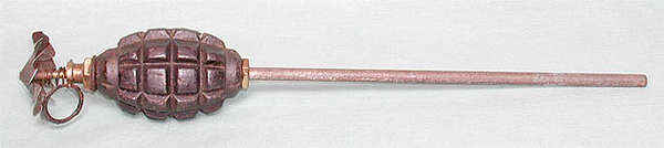

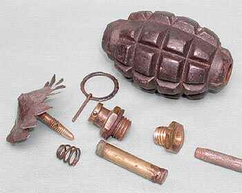

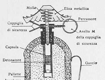

Непонятно , для чего нужна Крыльчатка, в Авиационных бяках она выполняет роль предохранителя. Тоесть - при сбросе бомбы выдёргивается транспортировочная чека , набегающим потоком вохдуха свинчивается крыльчатка , освобождая предохранительную втулку тем самым снимая бомбу с последнего предохранителя от удара.......Попробую на Братском ресурсе спросить что за бяка и принцип действия , впечатление от Фоток такое , что чегото нехватает в сборке Цюндера...... :(
Если кто не заметил, на байке резьба есть. При полете он вкручивается, но пружина в полете не дает ему наколоть капсюль
По моему Schwarzesucher близок к истине.Эта шляпка спереди гранаты скорее всего простейший механизм дальнего взведения,как вертушка на авиабомбе.Сделано чтобы взрыватель мог сработать не сразу после отстрела этой адской машины,а на каком-то расстоянии от стрелка.Эта хрень под потоком воздуха вращалась и вывинчиваясь освобождала взрыватель.

Помню что вроде где-то видел.Вот оно.Здесь другое мнение,я почти угадал,только крыльчатка завинчивалась,а не вывинчивалась.
Конечно,принцип крыльчатки авиабомбы.

У америкосов в войну такие же были. Чека на них сразу удалялась перед выстрелом. Пропеллер как на ФАБ и прочих вариантах. То есть после выстрела встречные потоки ветра крутят винт в нужном направлении, ставя гранату на боевой взвод. Короче типа предохранителя, чтобы при выстреле с закрытой позиции не выстрелить нечаянно в потолок или еще куда и на тот свет не отправиться. Дитрих, отличный материал, не думал даже что винт для шомпола. А теперь вопрос зачем с самолета их бросать то:):):)?у нее нет стабилизатора, значит она ровно носом не упадет, и взрыва может и не быть. Ой прошу простить, не заметил что тут уже 2я страница есть. Учитывая версию что винт в полете закручивался, тогда кд сам налетал на ударник по инерции.
У этой гранаты нет инерционного предохранителя как в артиллерийских снарядах.Без этой вертушки она взорвалась бы сразу при выстрела.

С самолета их бросать не надо,это не то .Были у немцев в Первую Мировую авиабомбы с метровым носовым зондом и приваренным к нему пятачком в качестве датчика цели для того чтоб взрывались над землей.Просто похоже.
