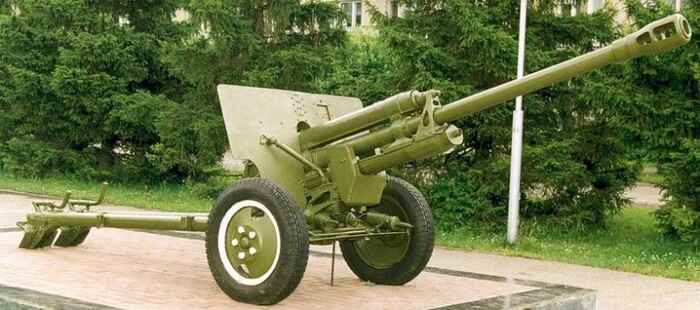

Ровно 75 лет назад, 12 февраля 1942 года, постановлением Государственного комитета обороны СССР на вооружение Красной Армии было принято самое массовое орудие Второй мировой войны – 76-мм дивизионная пушка ЗИС-3, ставшая грозой бронетанковых войск и пехоты противника.

Конструктивно ЗИС-3 была продолжением ЗИС-2. Конструктор Василий Грабин начал работать над ней еще до войны. К тому времени за плечами у 42-летнего Грабина был артиллерийский факультет Военно-технической академии имени Дзержинского и многолетняя работа на артиллерийских заводах, где он занимался разработкой перспективных образцов ствольной артиллерии.
Еще в 30-х годах Грабин разработал на заводе имени Сталина эргономический метод скоростного проектирования пушечных систем, что давало возможность создавать новые виды орудий в считанные месяцы, а иногда и недели. Передовой метод помогал конструкторам и технологам производить пушки с большой экономией трудозатрат, энергии и металла.
Быстрее, дешевле, легче.
При проектировании 76-мм дивизионки Грабин сразу нацелился на ее массовое производство. Для этого снижалось количество технологических операций – в частности, за счет качественной отливки крупных деталей, вводилась унификация и поточное производство узлов. Количество деталей с 2080 снизили до 1306. Всё это позволяло производить новое орудие куда быстрее и дешевле, не теряя качества.
Сила отдачи при выстреле на ЗИС-3 была на 30% компенсирована дульным тормозом, был устранен важный недостаток предыдущей модели в виде размещения рукояток наводки по разные стороны ствола пушки. Последнее позволяло орудийному расчету выполнять только свои непосредственные функции в бою. Кроме того, орудие было легче на 420 килограмм, чем предыдущая модель, и имело больший клиренс.

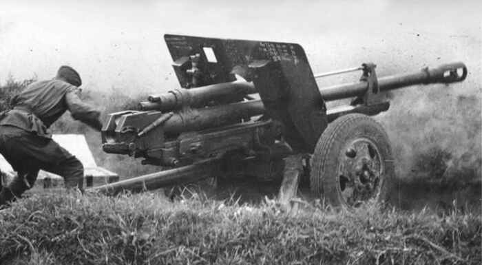

Спектр задач ЗИС-3 был весьма обширен. Пушка предназначалась для уничтожения пехоты противника, его пулеметов и артиллерии, танков и бронемашин, разрушения долговременных огневых точек врага. По всем этим целям орудие стреляло разнообразным ассортиментом пушечных снарядов – от осколочно-фугасных гранат, пробивавших 75-сантиметровую кирпичную стену, до кумулятивных снарядов, прожигавших броню немецких танков толщиной до 90 миллиметров.
Попав вскоре в действующую армию, орудие ЗИС-3 получило от артиллеристов разнообразные прозвища. Одни ласково называли пушку за надежность и простоту женским именем «Зося», другие – за скорострельность и отличные боевые характеристики — величали ее «Залп имени Сталина».
Немцы тоже наградили советскую дивизионку прозвищем – Ratsch-bumm —из-за того, что звук снаряда, пролетающего со сверхзвуковой скоростью, слышался чуть раньше, чем долетал грохот выстрела.

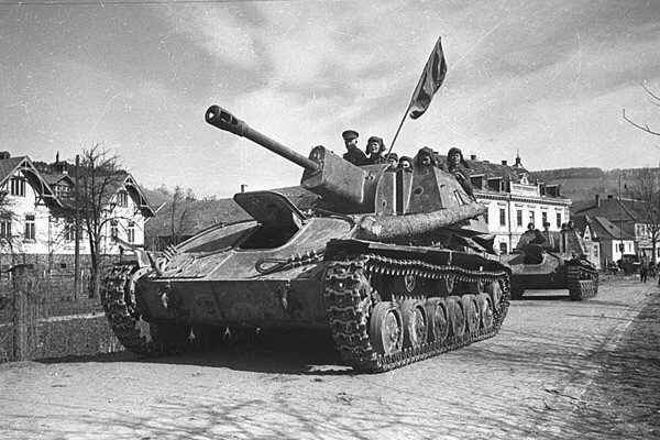

В 1943 году к производству дивизионки активно подключились еще два завода — № 235 в Воткинске и № 13 в Усть-Катаве. Это произошло после того, как в ходе боев стало понятной необходимость создания самоходной артиллерии, которая бы поддерживала танковые войска. ЗИС-3 стали ставить на разработанную самоходку СУ-76.
Ее боевой дебют состоялся на Курской Дуге, где советские артиллеристы пожгли немало вражеских танков. Модификация же данного САУ в виде СУ-76М стала самым массовым советским самоходным орудием. В годы войны было выпущено 11 тысяч 494 машин.
