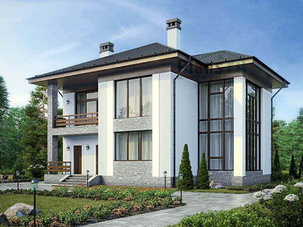

Сурок 23 Жалоба Опубликовано: 26 сентября, 2016 Всем доброго времени суток! Решил воплотить мечту по постройке дома, для этого специально купил кусок земли, из всех просмотренных проектов в нЭте остановился на http://www.plans.ru/project.php?id=2972 , интересует опыт строительства из газобетонных блоков и отзывы о построенных домах. Всем заранее спасибо! Буду благодарен любым советам Поделиться сообщением Ссылка на сообщение Поделиться на других сайтах

Staig 2 801 Жалоба Опубликовано: 26 сентября, 2016 Фундамент хороший нужен, (Сам не сделаешь) тут привелекать технику надо копать котлован и заливать бассеин при этом сразу учесть весь конструктив комуникаций дома. потом пару лет на отстой , купишь дренажку будешь воду откачивать постоянно . Потом ПГС , строить просто главное знать технологию и как Сибиряк сказал незабывать делать объвязку , потом перекрывать его , тут тоже сам не справишься , плитами ну его накуй а монолитить апалубку сам не выставишь , ну а потом второй ряд ПГС но уже с выебоном под крышу , да так что бы фронтоны были семитричны и ровные , ну а дальше стропила крыша и на год на отстой . а потом долгий процесс отделки, фасадка и внутрянка Я вот насмотрелся на твою постройку и тоже захотел!) У меня проще , у тебя всё сложно , ты для начала точно опрелелить , и закажи проект , всё в куче под этот дом под полтинник будет, без проекта лучше даже и не начинать что бы потом не кусать локти что что то проипал PS Глянул по ссылке , он у тебя оказывается под мокрый фасад ? Ну эт геморное дело вообще как на картинке он однозначно выглядеть не будет Поделиться сообщением Ссылка на сообщение Поделиться на других сайтах

Kosouroff 68 Жалоба Опубликовано: 26 сентября, 2016 Фундамент хороший нужен, (Сам не сделаешь) тут привелекать технику надо копать котлован и заливать бассеин при этом сразу учесть весь конструктив комуникаций дома. потом пару лет на отстой , купишь дренажку будешь воду откачивать постоянно . Потом ПГС , строить просто главное знать технологию и как Сибиряк сказал незабывать делать объвязку , потом перекрывать его , тут тоже сам не справишься , плитами ну его накуй а монолитить апалубку сам не выставишь , ну а потом второй ряд ПГС но уже с выебоном под крышу , да так что бы фронтоны были семитричны и ровные , ну а дальше стропила крыша и на год на отстой . а потом долгий процесс отделки, фасадка и внутрянка Я вот насмотрелся на твою постройку и тоже захотел!) У меня проще , у тебя всё сложно , ты для начала точно опрелелить , и закажи проект , всё в куче под этот дом под полтинник будет, без проекта лучше даже и не начинать что бы потом не кусать локти что что то проипал PS Глянул по ссылке , он у тебя оказывается под мокрый фасад ? Ну эт геморное дело вообще как на картинке он однозначно выглядеть не будет Фасад можно сделать разный.Основа фундамент и скилет!Но без проекта ни как! Поделиться сообщением Ссылка на сообщение Поделиться на других сайтах

Сурок 23 Жалоба Опубликовано: 30 сентября, 2016 Сегодня ездил в проектное бюро, по материалам получается следующие: Сижу считаю ! Общая площадь - 167,9м2Площадь кровли - 215,71м2Газобетон 400мм - 130м3Пенополистирол 50мм - 275м2Фундамент:Монолитная плита 350ммбетон м250 - 62,4м3 м100 - 23,0м3арматура - 9200кгПерекрытия:Монолит 180ммМежду 1-ым и 2-ым этажом:бетон м300 - 17м3арматура - 1900кгМежду 2-ым и чердаком этажом:бетон м300 - 20м3арматура - 2200кг Поделиться сообщением Ссылка на сообщение Поделиться на других сайтах
