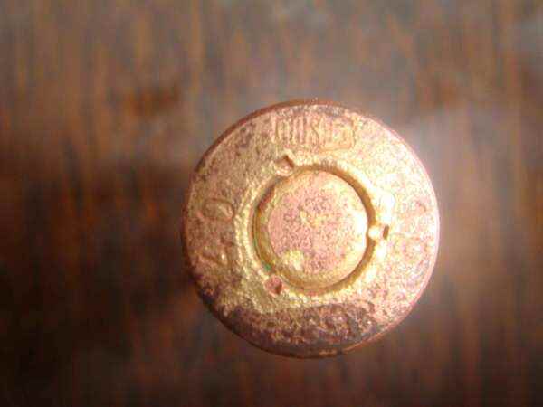

Sантила 0 Жалоба Опубликовано: 7 мая, 2009 гильза гансовая попалась интересная, для кругового электрода использую банку оп пива, результат выложу. и сколько по времени процесс гонять надо? Поделиться сообщением Ссылка на сообщение Поделиться на других сайтах

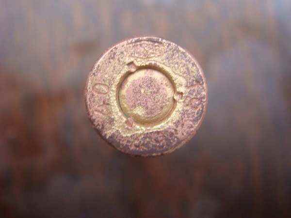

Sантила 0 Жалоба Опубликовано: 7 мая, 2009 вот что получилось, как красность снять? Поделиться сообщением Ссылка на сообщение Поделиться на других сайтах
Илья 0 Жалоба Опубликовано: 7 мая, 2009 Я над тем же думаю если честно ,у меня через раз такое...Мне кажется это еще может быть из-за алюминиевого электрода,в стали надо попробовать или нержавейке. Поделиться сообщением Ссылка на сообщение Поделиться на других сайтах
Goddam 0 Жалоба Опубликовано: 7 мая, 2009 Красноту не убрать, это сплав меди, на желтых (латунных) гильзах стояло клеймо S*. Поделиться сообщением Ссылка на сообщение Поделиться на других сайтах
Илья 0 Жалоба Опубликовано: 7 мая, 2009 Однако же у меня одни и те же латунные давали разный результат,одна идеально желтая,другая с оттенком красного....Как мне кажется содержание меди играет свою роль,там где ниже будет желтым,где выше красноватым. Поделиться сообщением Ссылка на сообщение Поделиться на других сайтах

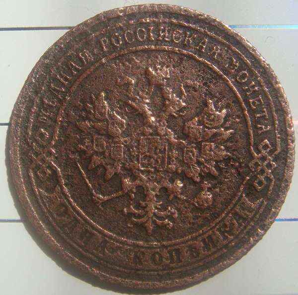

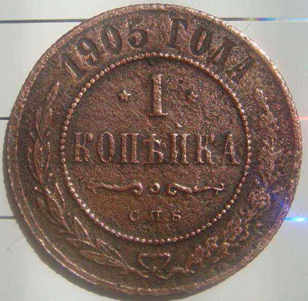

Sантила 0 Жалоба Опубликовано: 29 мая, 2009 пробовал с разными электродами,вот итог: жалко фото не делал перед тем как начать процесс,был сплошной зелёный кругляшок,рецепт:зарядка от нокии+ванночка из нержавейки+раствор воды и соды стол.ложка на стакан. полтора часа погонял, потом мягкой медной щеткой снял зелень. Поделиться сообщением Ссылка на сообщение Поделиться на других сайтах
Илья 0 Жалоба Опубликовано: 29 мая, 2009 Собственно по моему рецепту,но видишь минус главный-сколько патинок на монетке Поделиться сообщением Ссылка на сообщение Поделиться на других сайтах
Sантила 0 Жалоба Опубликовано: 29 мая, 2009 Илья ты до блеска и без патины доводил? Поделиться сообщением Ссылка на сообщение Поделиться на других сайтах
Илья 0 Жалоба Опубликовано: 29 мая, 2009 Илья ты до блеска и без патины доводил? Да,но мало получалось так,не знаю почему,мне кажется от времени электролиза зависит,при повторном электролизе становилось хуже как правило у меня. Поделиться сообщением Ссылка на сообщение Поделиться на других сайтах
